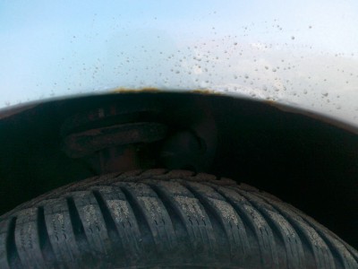

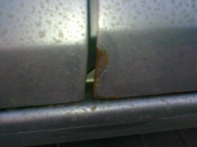

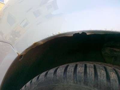

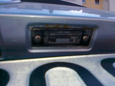

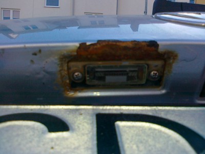

Witam, chcia³bym zasiêgn±æ jêzyka na temat napraw lakierniczych które mnie czekaj±. W za³±czeniu zdjêcia.
Naprawê chcia³by wykonaæ samodzielnie w nastêpuj±cy sposób.
1. Zeszlifowaæ do metalu wraz z rdz± najlepiej jak siê da.
2. odt³u¶ciæ i nanie¶æ brunox epoksy
3. przeszlifowaæ i oczy¶ciæ odt³u¶ciæ
4. nanie¶æ podk³ad
5. ewentualnie szpachla
6. odt³u¶ciæ
7. podk³ad po wyschniêciu przeszlifowaæ
8. nanie¶æ kolor
9. nanie¶æ bezbarwny kolor
10 spotblender.
Kolor mojego auta to srebrny metalik. Prace zamierzam wykonaæ tak jak opisa³ to na forum lukas. Do prac wykorzysta³bym lakiery color matic.
Czy przy tego typu naprawie ma to sens czy tylko lakiernik mo¿e pomóc? Mo¿e kto¶ co¶ dopomo¿e
Dziêkujê za szybk± odpowied¼.http://lakierowanko.info/images/smiles/pomocy.gif
