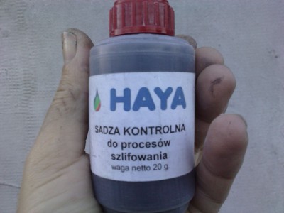

A teraz tych co siê nabijaj± k³adê z dzidy laserowej . ^^ ^^ ^^ ;P ;P ;P

sadza, puder itp, itd.
Za 70 z³ z g±bk± za 30 z³ za 25 gram w pojemniczku :spoko:
Znowu was robia po kieszeni...
To jest CZERNID£O DO BETONU dostêpne w kazdym sk³adzie budowlanym po 8 z³ za kilogram.

To samo masz na zdjêciu powy¿ej w tej magicznej buteleczce.
SADZA do BETONU nic innego...

Taka buteleczka 20g z Haya to koszt co¶ oko³o 8-10z³ i spokojnie zast±pi 5 szt puszek sprayu kontrolnego . No i jak Kolega wy¿ej wspomnia³ nie trzeba nic oklejaæ i czekaæ na odparowanie . Tak z mojego skromnego do¶wiadczenia to puder wciska siê w rysy dok³adniej i ciê¿ko co¶ po nim zostawiæ nie dotartego .

dajcie jakiego¶ linka do tej taniej sadzy sprawdzonej :D :D:
Wys³any: 2012-01-08, 12:44
www. id¼ sobie do sk³adu budowlanego w pobli¿u i kup. pl :)
Pro¶ciej siê nie da !!! Chyba, ¿e zarzyczysz sobie ca³± palete to do domu ci przywioz±.
Nóg ci nie urwie :spoko:
Zapytaj siê o sadze do betonu lub czarnid³o do betonu.
Pozdrawiam.
