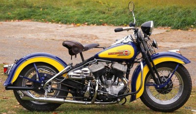

Remontuje takie pojazdy.Czy jestem dobrym lakiernikiem?Któ¿ to wie??

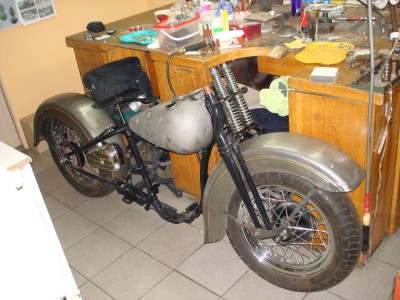

Dodam jeszcze fotkê z pocz±tku remontu,¿eby nie by³o...
Nie przeczyta³e¶ moich wypowiedzi dok³adnie.
Ja mam silniki w kompresorach jednofazowe.
Jako¶ dzia³a wszystko jak nale¿y ,wiec nie opowiadaj ,¿e nie da rady.
Nikomu nic nie doradzam i nie ka¿ê.
Przeczytaj mo¿e jeszcze raz-pisze o swoich pozytywnych do¶wiadczeniach.
Chyba,¿e kto¶ kupi ,bo przekona³y go moje zdania i kompresor urwie mu g³owê a wylewaj±cy siê olej z g³owic poparzy tu³ów..
Wtedy rzeczywi¶cie policja pod d¿wiami jak nic.
I nie jeste¶my tacy anonimowi jak s±dzisz.
Jeste¶my zalogowani,rejestrowali¶my siê.
Korzystamy s sieci.
Je¶li organy ¶cigania chc± mieæ nasze dane to nie ma z tym problemu.
Pozdrawiam.
