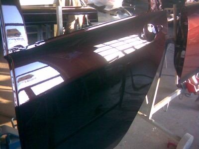

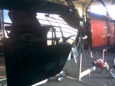

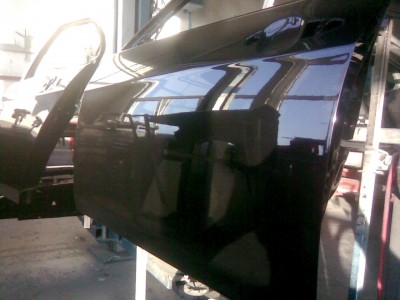

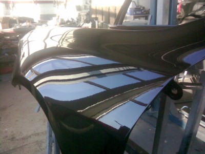

Wytlumacz mi po co mam nakladac tyle warstw lakieru na samochod naprawiany,skoro taki efekt jak na zdjeciu pod spodem uzyskalem dzisiaj po 2 pelnych?
Plik ¶ci±gniêto 534 raz(y) 378.04 KB
Plik ¶ci±gniêto 310 raz(y) 355.74 KB
Plik ¶ci±gniêto 531 raz(y) 339.06 KB
Plik ¶ci±gniêto 480 raz(y) 345.45 KB
Wys³any: 2009-03-20, 22:32
od kad pamientam to material drozszy od pracownika
a gdzie robisz?
Ja nie kaze nikomu malowac tylu warstw gosc przyjezdza chce 7 warstwa ja robie 7 warstw i za tyle tez kasoje nie ma problemu
Na zdjeciach poprawne wykonanie moge ci codziennie takie foty wstawiac dla mnie nie ma roznicy miedzy 1,5 a 10 w wygladzie roznica jest w zabespieczeniu tego co jest po np kolory specjalne
