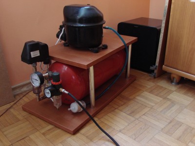

Wiele tematow juz bylo na temat typu:JAKA SPREZARKR KUPIC? KTORA NAJLEPSZA ? I GDZIE NAJTANIEJ? Otoz najtaniej moi drodzy jest zrobic sprezarke do aerografu we wlasnym zakresie:) najtaniej -co nie znaczy wcale ze bedzie to jakas lipa! Do niedawna sam uzywalem malutkiej sprezareczki ale gdy przyszlo siedziec godzinami nad projektem potrafila pod koniec pracowitego dnia plunac woda :sciana: Kazdy ma granice swojej wytrzymalosci! poszperalem w necie tu i tam i znalazlem opis i gotowa recepte jak zrobic sprezarke z agregatu od lodowki i starej gasnicy,a ze na mechanice sie nieco znam,udoskonalilem nieco projekt internetowy i wyroszylem do sklepu po zakupy! wszystkie niezbedne czesci zakupicie bez problemu!
Sprezareczka spelnia moje oczekiwania w 100% wode skutecznie zostaje w separatorze jest bardzo cicha i ma stale,regulowane cisnienie,nic wiecej mi nie potrzeba,a jak jest cicha?-posluchajcie swojej lodowki:)nikomu nie przeszkadza,mozna pracowac nia w domu,a nawet noca!!
Ponizej umieszczam fotki mojej sprezarki jak tez innych,alternatywnych,o innych konstrukcjach lecz tej samej zasadzie dzialania! wraz ze schematem elektrycznym!
W razie gdyby komus nie chcialo sie wykonac samemu takiego kompresorka to mam zaprzyjaznionego mechanika ktory sie tym zajmie:)
W razie jakichkolwiek niejasnosci pytajcie!!!!!!! z checia odpowiem!

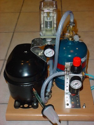

wersja zbiornika wyrownujacego z butli gazowej,turystycznej i elastyczne weze zamiast trojnikow!
Plik ¶ci±gniêto 6539 raz(y) 101.66 KB

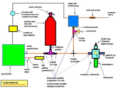

Schemat elektryczny
Plik ¶ci±gniêto 14581 raz(y) 36.42 KB

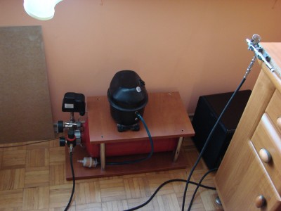

Calkiem niezle prezentuje sie w domu:)
Plik ¶ci±gniêto 1985 raz(y) 783.04 KB
Plik ¶ci±gniêto 2681 raz(y) 793.56 KB
Plik ¶ci±gniêto 1194 raz(y) 860.66 KB

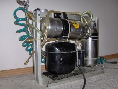

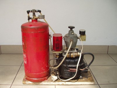

Wersja z inna gasnica na wezach elastycznych
Plik ¶ci±gniêto 2152 raz(y) 164.06 KB

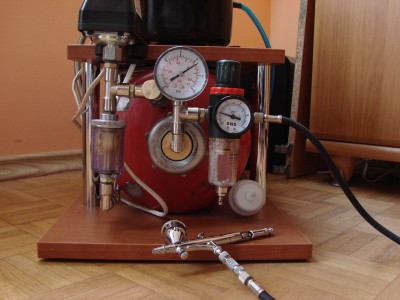

zbiornik wyrownujacy cisnienie stosowany w piecach CO
Plik ¶ci±gniêto 4850 raz(y) 41.58 KB

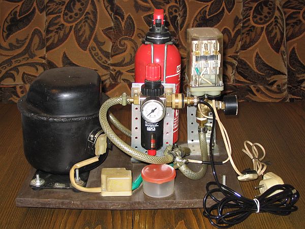

gasnica samochodowa
Plik ¶ci±gniêto 4045 raz(y) 72.65 KB

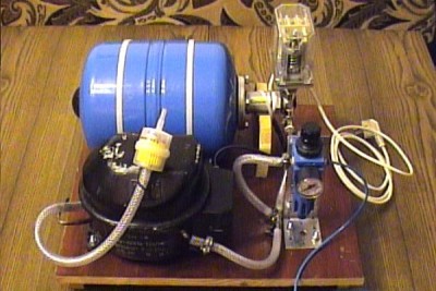

cube napisa³/a:
w³a¶nie budujê takie cudo i mam parê pytañ, otó¿
na ¿adnym ze zdjêæ (chyba) nie widzê ¿eby zestaw mia³ jaki¶ filtr do usuwania oleju (tylko wody)
mam agregacik taki sam jak na ostatnim zdjêciu - rusek, i strasznie mi ten olej wyrzuca do rurki.
z drugiej strony - nigdzie nie mogê znale¼æ (allegro) odolejacza jedynie naolejacz (który ma smarowaæ np. pneumatyczne narzêdzia).
czy ten problem z olejem pó¼niej zanika?
czy mo¿e olej zbiera siê te¿ w odwadniaczu?
albo mo¿e mi kto¶ doradzi sk±d wzi±æ odolejacz?

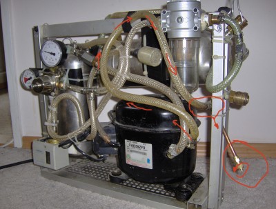

Te¿ mia³em ten problemik kilka lat temu, kiedy sk³ada³em podobne "cudo". Odolejacza nie znalaz³em wiêc rozwi±za³em to najpro¶ciej jak siê da³o- wykorzysta³em grawitacjê.
Przewód na wyj¶ciu z agregatu pnie siê najpierw w górê, nastêpnie w dó³ i znów w górê, tworz±c "zakole". W zakolu zbieraj± siê ciê¿kie cz±steczki oleju i ¶ladowe ilo¶ci wody wyplute przez agregat.
Ci¶nienie w tym miejscu nie jest ogromne a przekrój przewodu wystarczaj±co du¿y by podczas t³oczenia powietrze nie zabiera³o tej mieszanki ze sob±.
Raz na jaki¶ czas odkrêcam (przy w³±czonym agregacie) zaznaczony na zdjêciu zaworek.
Dzisiaj my¶lê, ¿e lepsze by³oby co¶ nieco wiekszego, co¶ w rodzaju "odstojnika na ciê¿kie alkohole", jak w aparaturze do destylacji bimbru ;) ale nie chce mi siê ju¿ przerabiaæ. Po za tym to rozwi±zanie dobrze zdaje egzamin.
Plik ¶ci±gniêto 1714 raz(y) 232.88 KB
Dziêki dwóm zbiornikom wyrównawczym uzyska³em dodatkowo niezamierzony efekt. Poziomo ustawiony zbiornik dzia³a jak odwadniacz bo to w nim zbiera siê praktycznie ca³a woda, któr± te¿ od czasu do czasu trzeba wylaæ przez wbudowany ci¶nieniowy zawór.
(odwa
Plik ¶ci±gniêto 1078 raz(y) 204.03 KB

Jesli agregat bedzie odwrocony, tzn.dolna czesc tlokow/tloka bedzie zalana olejem to po dluzszym czasie olej przeniknie do komory sprezania.Pasowanie tlok-cylinder jest bardzo precyzyjne, w tak malej szczelinie napiecie powierzchniowe "pompuje" olej na druga strone tloka.Skutkiem tego jest nieodwracalne uszkodzenie zaworkow
czyli je¶li dobrze zrozumia³em powy¿sze - to ¿e wypluwa mi olej - to oznaka ¿e siê psuje?

Doczyta³em siê w³asnie, ¿e olej stosowany w agregatach jest po pierwsze bardzo delikatny na wodê, tzn. ma wysok± higroskopijno¶æ a po drugie jest bardzo "¿adki" co powoduje tworzenie siê mg³y olejowej, któr± trzeba usun±æ separatorem... wniosek jest taki, ¿e jedynym wyj¶ciem jest zrobienie "oczka" do sprawdzania poziomu oleju i uzupe³nianie go, lub ca³kowite olanie tematu... ludzie uzytkuj±cy takie samoróbki czêsto sugeruj± ¿e pracuj± bez oleju i jest ok... nowy agregat widzia³em kiedy¶ za 350 zeta, niewiem czy pozwoli³bym sobie na olanie tematu smarowania... ale taki ze z³omu za 30pln to inna bajka...
mo¿e olej nagromadzi³ siê ju¿ w komo¿e sprê¿ania, a mo¿e to tylko mg³a olejowa... ciêzko to oceniæ. najczê¶ciej jednak plucie olejem oznacza z³e spasowanie elementów... w ch³odziarkach olej w obwodzie jest "potrzebny" wiêc konstrukcyjnie agregat nie eliminuje oleju z obiegu powietrza (ch³odziwa)...

Co do wy³±cznika przeci±¿eniowego to mo¿e byæ to zwyk³y bezpiecznik przepiêciowy... mo¿e jest na nim podany pr±d jaki "obs³uguje" ...
http://lakierowanko.info/download.php?id=478
kwadratowa kremowa kostka obok okr±g³ego pojemniczka wygl±da mi na starter... jezeli o to foto chodzi... :/ i o ten detal....

pochodzi³ agregacik i pluæ przesta³ jedynie malusi± mgie³kê wypuszcza - mo¿e to dlatego ¿e od dawna nie by³ w³±czany. :spoko:
ta kremowa kostka to dok³adnie jest ten wy³±cznik - ale po prostu popróbujê na razie go zostawiê jak bêdzie przeszkadza³ to wytnê i tyle :x:
i ostatnie pytanie - panowie (lub panie:) jak poradzili¶cie sobie z tym ¿e na butli gazowej (której zamierzam u¿yæ jako zbiornik wyrównawczy) jest LEWOSKRÊTNY czyli odwrotny od normalnego gwint i ¿adnych przej¶ciówek na przewód nie u¶wiadczysz w sklepie (leroy). Mo¿na podpi±æ jedynie palnik albo reduktor?!?! :help:
dziêki

"... ¿adnych przej¶ciówek na przewód nie u¶wiadczysz w sklepie (leroy)"
Id¼ do sklepu :cool: z akcesoriami gazowymi albo pneumatyk±,
i tam mo¿e co¶ dobierzesz.
Mo¿esz te¿ do wê¿yka wychodz±cego z butli zastosowaæ co¶ takiego jak :
- ³±cznik prosty - redukuj±cy
lub w ostateczno¶ci nypel redukuj±cy na taki wê¿yk na jaki masz potrzebê ... mo¿liwo¶ci s± spore :idea:

cube
Wys³any: 2009-06-22, 21:27
Posty: 110
tak zrobiê (ciekawe gdzie s± sklepy dla gazowników? :shock: )
w leroyu owszem przej¶ciówki - wybór nawet bardzo du¿y ino z normalnym gwintem...
jakby z butli wychodzi³ wê¿yk - to problemu by nie by³o - ale wychodzi zawór z odwrotnym gwintem i na tym siê butla koñczy. A nie za³o¿ê wê¿a na gwint - tylko dopiero na co¶ takiego jak polecasz - gdyby tylko da³o siê toto nakrêciæ na lewoskrêtny gwincior. zobaczê u gazowników
dziêki
