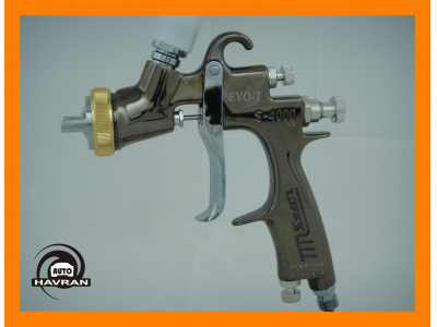

Ja mam taki zestawik na taka robote jak robie w zupelnosci wystarcza przed evo mialem fobo luxa za taka cene(70zl) tez byl dobry ale po 4 miesiacach sie skonczyl

do Palec Star EVO-T V2 - oryginalny pistolet LVLP 375z³

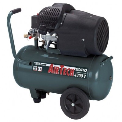

ahaha ten papaj ma 417l :D wydajno¶ci ale chyba ssawnej a efektywnej to tyle co agregat od lodówki heh ^^

Wcze¶niej malowa³em evo-tem zasilanym ze spre¿arki 50. teraz zasilanym ze sprê¿arki 500l. Nie bede pisa³ jak sie maluje takim sprzêtem(evo-t+50l) tylko dodam foty ;) tylko musze jakie¶ wygrzebaæ

do jony1991 kolego ¿eby g³upota mia³a skrzyd³a to lata³ by¶ jak orze³. ^^ .Jeste¶my w dziale pomoc dla amatorów jak by ktos nie umia³ czytaæ.

mo¿e i tak ale kolego jurku ale pokaz mi jak ten papaj pracuje z maszynkami a sadz±c po tym ze nie jest to taka firma jak np air pres :spoko: czy podobne to po :D zb±czkowaniu elementu twój papaj z Tesco staje w p³omieniach ^^ puenta jest taka jak powiedzia³ kolega( meb)jak sie niema miedzi to sie na dupie siedzi i to nie jest aluzja do pocz±tkuj±cych ale wiem po sobie ¿eby co¶ zrobiæ i zarobiæ to trzeba naprawdê zainwestowaæ w ch.. siana nawet je¶li jeste¶ amatorem to potrzebujesz trochê narzêdzi i materia³ów :D

ok niech ci bêdzie ale za ten tysi±c kupi twojego papaj i podróbkê iaty i to na tyle a gdzie jaka¶ szlifierka. klocki reduktor w±z i mnóstwo innych gad¿etów bez których nic nie zrobisz teraz pora na materia³y zacznijmy od kr±¿ków jak ma znajomo¶ci to kupi 3m za 35gr szt a je¶li nie to wybuli 1.20 za szt nie powiesz mi przecie¿ ze AMATOR nie potrzebuje ^^ a je¶li juz cos przygotuje i papaj sie nie spali :D to gdzie to pomaluje w stodole z sianem .Nie musi wynaj±æ komorê a nawet je¿eli sie zdecyduje na siano to bêdzie musia³ spolerowaæ ¶mieci a czym to zrobi :?: potrzebna polerka wiec widzisz wystarczy niemieæ jednej b³ahej rzeczy a wszystko sypie nie jak domino taka jest rzeczywisto¶æ :blee:
