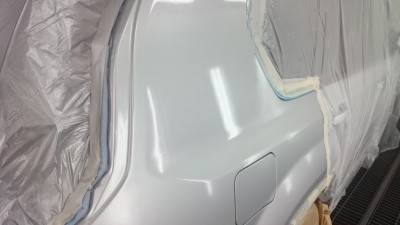

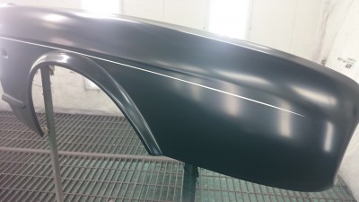

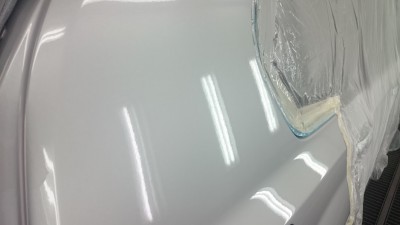

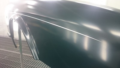

Wys³any: 2016-07-06, 20:42   baza
baza, wygl±d
baza sucha2
Plik ¶ci±gniêto 476 raz(y) 56.17 KB
baza sucha
Plik ¶ci±gniêto 177 raz(y) 80.75 KB
bezbarwny
Plik ¶ci±gniêto 653 raz(y) 56.32 KB
baza mokra
Plik ¶ci±gniêto 211 raz(y) 88.38 KB
bezimienny
Wys³any: 2016-07-07, 09:24
Posty: 35
U mnie to nawet na Glasurit wychodzi wiêksza struktura. U mnie z bliska to ta struktura wygl±da jak takie kropki albo materia³ nie rozbity, a u Ciebie wygl±da na tak± bardzo delikatn± g³adk± strukturê. Przy nastêpnym lakierowaniu postaram siê za³atwiæ inny pistolet i bazê bardziej wylewaæ.
