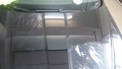

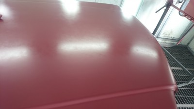

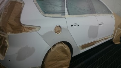

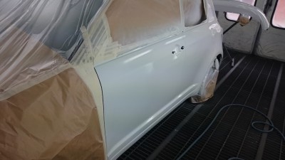

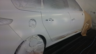

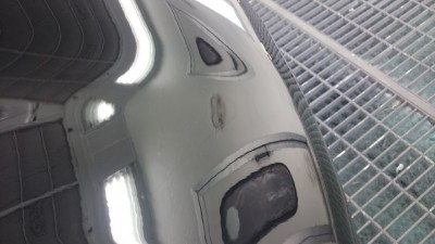

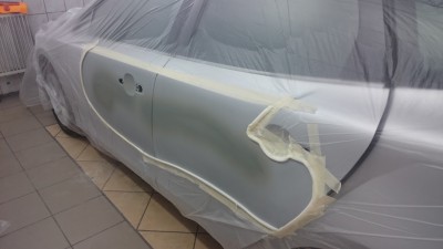

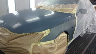

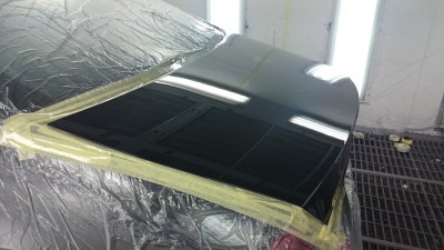

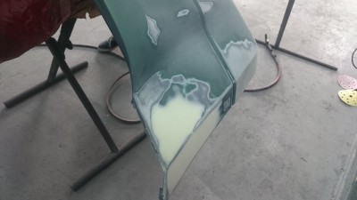

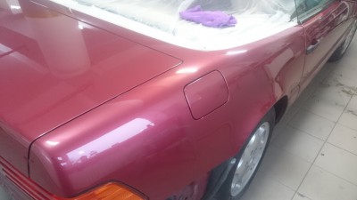

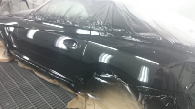

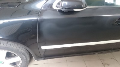

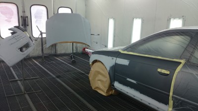

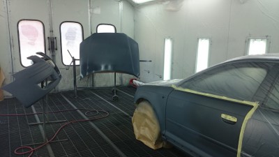

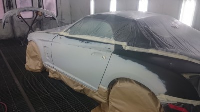

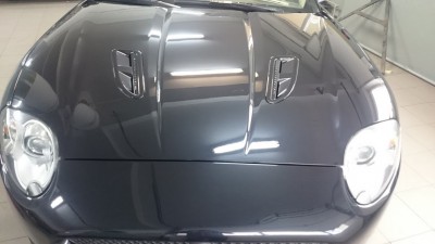

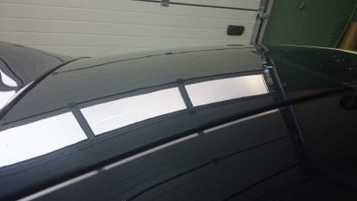

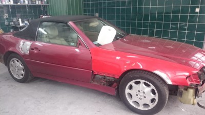

Wysłany: 2016-01-29, 21:56   Kalbi foty
Pomógł: 32 razy
Skąd: Warszawa

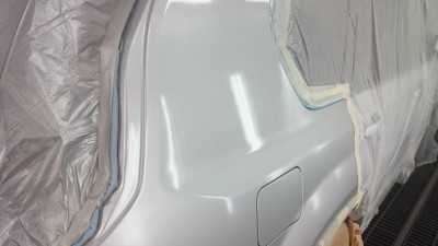

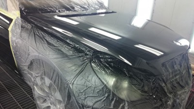

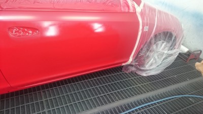

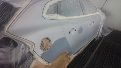

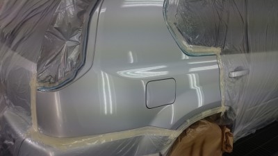

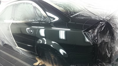

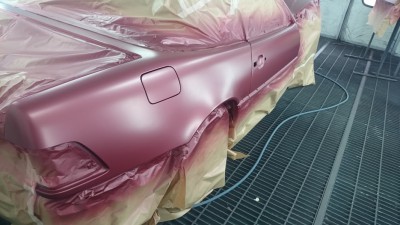

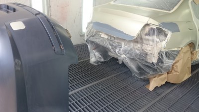

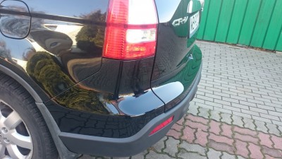

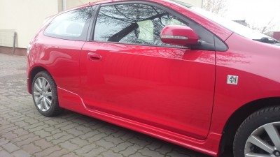

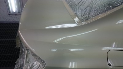

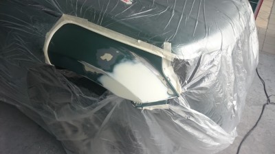

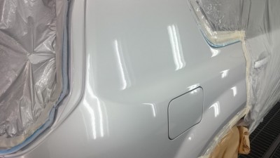

ostatnie prace...
Plik ściągnięto 73 raz(y) 88 KB
Plik ściągnięto 85 raz(y) 85.03 KB
Plik ściągnięto 75 raz(y) 63.88 KB
Plik ściągnięto 81 raz(y) 55.81 KB
Plik ściągnięto 83 raz(y) 91.01 KB

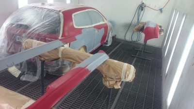

prace cd..
Plik ściągnięto 79 raz(y) 138.33 KB
Plik ściągnięto 67 raz(y) 111.86 KB
Plik ściągnięto 81 raz(y) 96.13 KB

krzysnik363
Wysłany: 2016-01-29, 23:02
Posty: 43
AÂż dziwnie oglÂąda siĂŞ takÂą fotorelacje jak nie ma czego skrytykowaĂŚ. WedÂług mnie, tak to wszystko powinno wyglÂądaĂŚ.
Z Twoich starych postĂłw wnioskuje Âże pracujesz na produktach APP? CoÂś sie zmieniÂło w tej kwesti ?
Wysłany: 2016-01-29, 23:22
Pomógł: 32 razy
Skąd: Warszawa
Zmienilo sie, teraz wszystko PPG
Wysłany: 2016-01-29, 23:31
Pomógł: 32 razy
Skąd: Warszawa

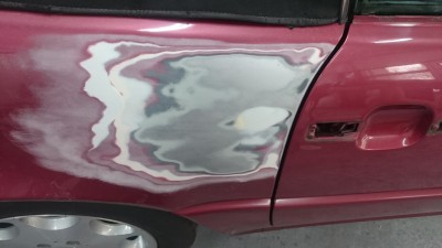

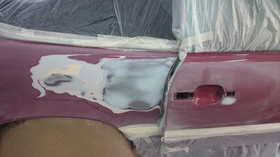

krzysnik363 napisał/a:
jest parĂŞ rzeczy na fotach, ktĂłre siĂŞ rzucajÂą w oczy (nie zdjĂŞta klamka w mesiu - nie daÂło siĂŞ odkrĂŞciĂŚ - zardzewiaÂła Âśrubka), czasem na szybko coÂś okleiÂłem - niby nie widaĂŚ bo pod zderzakiem ale jednak... jest kilka drobiazgĂłw ale czĂŞsto wynikajÂących z poÂśpiechu :) ale dziĂŞki za pozytywnÂą opiniĂŞ pzdr
ks63b
Wysłany: 2016-01-30, 08:29
Posty: 58
Skąd: Mazowsze

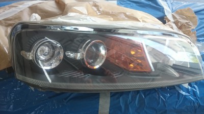

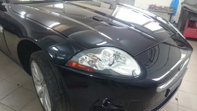

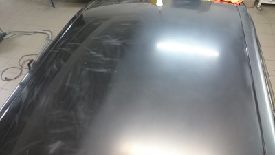

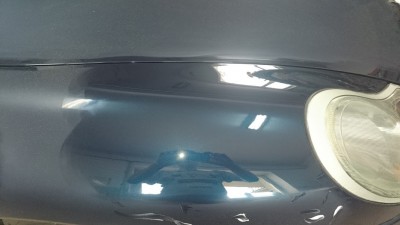

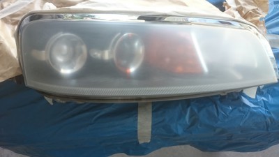

kalbi, czym polerujesz lampy ?
pozdrawiam
Wysłany: 2016-01-30, 10:46
Pomógł: 32 razy
Skąd: Warszawa
akurat ten reflektor ze zdjĂŞcia zostaÂł polakierowany podkÂład plus lakier bezbarwny, a polerujĂŞ 3M zielony korek.

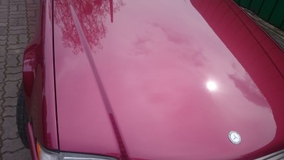

PorzÂądna robota :cool: .
ÂŚmiem zapytaĂŚ w jakiej temperaturze,nakÂładasz bazĂŞ wodnÂą i klar?
UÂżywaÂłeÂś ,uÂżywasz lakieru bezbarwnego Quick Line SR(co o nim sÂądzisz?).MogĂŞ go mieĂŚ w dobrej cenie nie wiem,czy warto go kupowaĂŚ.
Wysłany: 2016-01-30, 17:47
Pomógł: 32 razy
Skąd: Warszawa
misias napisał/a:
tak uÂżywam go wymiennie z PPG 8130, przyzwoity lakier za niewielkie pieniÂądze. NakÂładam bazĂŞ Deltron w temp. okoÂło 20-23 stC, lakier tak samo.

dziĂŞkujĂŞ bardzo, warsztat skromny, rodzinny, 6 stanowisk, fotek samego warsztatu nie rozpowszechniam hehe.

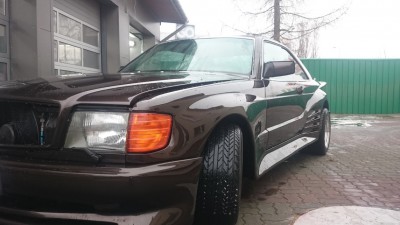

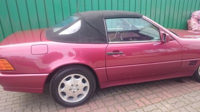

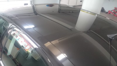

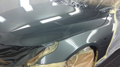

kalbi, chodzi mi o te lampy,piszesz,Âże lakierowaÂłeÂś,powiedz,kladziesz tylko 1 warstwe klaru?JakÂą gradacjÂą koĂączysz pod bezbarwny?
P.s. Od razu urzekÂł mnie ten mercedes :spoko:
misias
Wysłany: 2016-01-30, 21:07
Pomógł: 2 razy
Posty: 245
DziĂŞki wielkie. ;)
Wysłany: 2016-01-31, 00:36
Pomógł: 32 razy
Skąd: Warszawa
hematol napisał/a:
Lampy matowalem p 500 maszynowo i poprawka p1000 trizact potem bezbarwne pzp i na to lakier bezbarwny (w tym przypadku App 4:1 szybki) co to mesia to poprawialem po ostrym paproku, maska, dach i klapa wczesci dolnej od nowa lakierowanie, a reszta to wycinanie nietoperzy i baranow i polerka..
Wysłany: 2016-01-31, 11:32
Pomógł: 11 razy
Skąd: ÂŚlÂąsk
a ile warstw klaru,jedna wystarczy?
MAX MAYER
Wysłany: 2016-01-31, 13:21
Pomógł: 3 razy
Posty: 63
Skąd: Lubelskie
Kalbi czy uzywaÂłeÂś lakieru PPG D880???
Wysłany: 2016-01-31, 13:26
Pomógł: 32 razy
Skąd: Warszawa
hematol napisał/a:
2 warstwy ale cienkie. Ten bezbarwny schnie bardzo szybko.

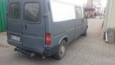

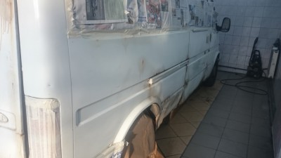

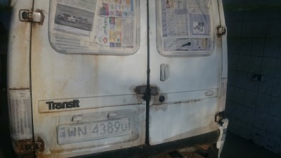

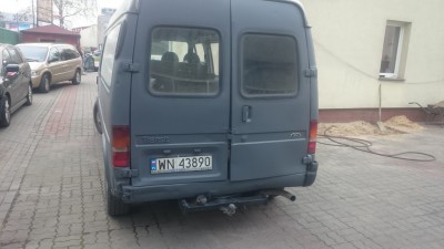

robiÂłem 2 lata temu takie transita,przednie bÂłotnik,powyrywane zawiasy tylnych drzwi,troche progĂłw,podÂłoga. :)
Wysłany: 2016-04-16, 23:20
Pomógł: 32 razy
Skąd: Warszawa
ale ja go nie robi³em/ Kolega z mieszalni oklei³, wymatowa³, a ja prysn¹³em baranka z guna he he - tak dla kontrastu - totalny szrot - pianka w progach itd itp
Wysłany: 2016-04-16, 23:21
Pomógł: 32 razy
Skąd: Warszawa
na rdze jak leci bo nie byÂło sensu innego, jak rdza wyjdzie to poleci kolejny baran :P ogĂłlnie auto blacharsko kibel ale silnik igÂła
Wysłany: 2016-04-16, 23:30
Pomógł: 11 razy
Skąd: ÂŚlÂąsk
no ja widziaÂłem,ze na rdzĂŞ ale szczerze to myÂślalem,Âże to Plasti Dip ^^
Wysłany: 2016-04-16, 23:33
Pomógł: 11 razy
Skąd: ÂŚlÂąsk
trza przyznaĂŚ ,ze silniki miaÂły dobre te 2,5D :spoko:
Wysłany: 2016-04-17, 00:50
Pomógł: 32 razy
Skąd: Warszawa
to nie plasti dip - to baranek gold-car rozcieĂączony i aplikowany SatÂą 100 B Rp z dyszÂą 2,0. Robota byÂła dla "jaj" bo z auta jedynie silnik siĂŞ ostaÂł :D miaÂło tylko rdzÂą nie straszyĂŚ, nawet nad oklejaniem siĂŞ kolega nie skupiaÂł zbytnio. OczywiÂście powiedziaÂłem mu by siĂŞ nie przyznawaÂł kto mu to robiÂł ^^
